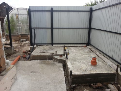

Залит фундамент космодрома "Звёздный" на месте снесённого планетария им. К. Э. Циолковского.

Впереди слева угол фундамента видишь? Это угол дома. Соответственно, там угол ската крыши. Там же - водосток. Расстояние между конструкциями 1200мм (по длине листа Пеноплэкса). Да, воткнуть можно. Но потом придётся ходить и запинаться об опору. Воду с сортира отводить куда? В стену дома? На отмостку? А с крыши дома куда? На крышу сортира? Не катит такая конструкция. От слова "совсем". Там только "Г"-образная впишется.

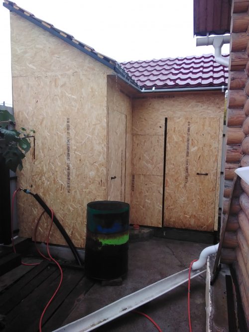

Ну, вот, спустя годы, получилось как-то так:
