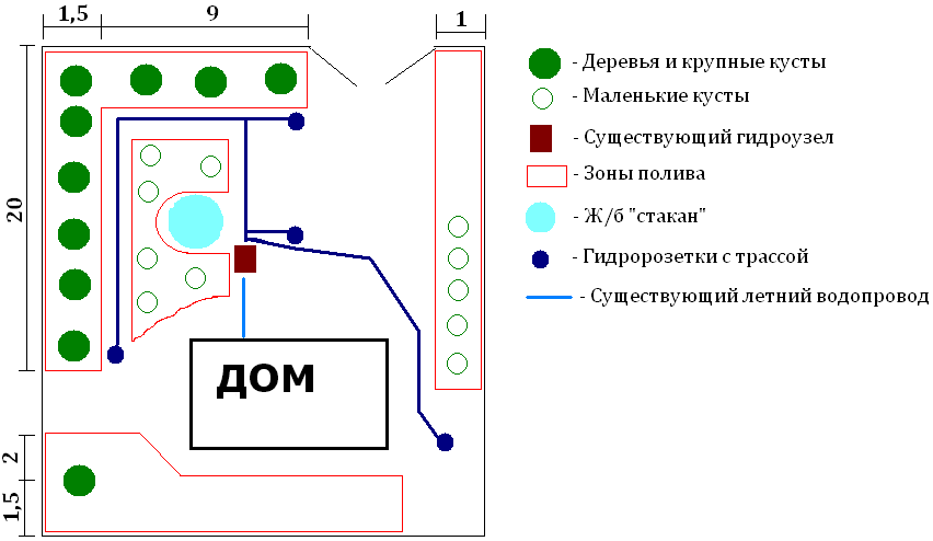

СообщениеДобавлено: 20 фев 2019, 23:17
Полив маркет писал(а):
Добрый день всем присутствующим. Меня зовут Васильев Никита, я технический специалист и инженер компании "Полив маркет" находящейся в г. Екатеринбург.
Ну, наконец-то кто-то из профи! :ura:
Итак, начнём распутывать клубок. :hihi:
Не знаю, как у остальных, но у нас участок, о котором мы сейчас говорим, сам по себе очень мал - 4 сотки. А уж места для полива наберётся от силы сотки полторы. В основном вся уличная гидросистема планируется больше для эстетики, нежели из-за необходимости.
На приведённых выше фотографиях в разные годы запечатлена основная часть нашего сада, ж/б-стакан и место размещения гидроузла (там уже смонтирован кран центрального водопровода).
Сам стакан и его роль подробно описаны в Главе 25. Потоп и ландшафтный дизайн
Цитата:
Но и все таки я бы рекомендовал Вам для начала разработать эскизный план с расстановкой дождевателей, на котором уже будет понятно, что и где стоит.
Для простоты понимания того, чего я хочу, накидал эскиз того, где что растёт на текущий момент. Там, где ничего нет - там будут обычные цветы у жены, не требующие автоматики.
Размеры приблизительные, в метрах
На данном эскизе (по центру) одна из "гидророзеток" - раковина уличного умывальника. Объединил я их в одну цепь, т.к. для этих целей достаточно (и необходимо) водопроводной воды, не нагружая насос. Остальные три приходятся на зону "наступания" на них.
Цитата:
у HUNTER есть металлические гидранты
Как видите, их мало. Поэтому, имеет смысл заморочиться с данными моделями. Но я так и не понял, как их можно скрытно вмонтировать, к примеру, в ту же тротуарную плитку. :think:
Так же видно, что из-за малых габаритов участка дождевателями будет постоянный "День Ивана Купалы" :hihi: . Потому я и сделал акцент на внутрипочвенный полив. Ёмкости стакана в 3 м3 и его автонаполнения из централизованного водопровода должно хватить для этих целей.
Ты, прям, как в АвтоКаде всё начертил! :haha:
Цитата:
Этот автополив нам больше нужен, как материал для очередной главы моей книги. Чтобы люди имели наглядное понимание того, как его у себя организовать. А то по имеющимся видео сами видите, что получается. :hihi:
Как всё в кучу соберёшь, сразу зови в гости! :!: Посмотрю, пощупаю... Глядишь, и у себя начну делать. :think: А пока, глядя на цены, что-то сцыкотно. 8-|
