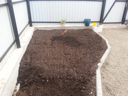

По факту как-то так и получается. Приезжаешь в разгар лета в выходные, а там - выжженое поле. Грунт - торфянник. :o
Причём, насыпной! Который всасывает воду очень сильно. :!:

1. В торфянике их будет трудно зафиксировать.
2. В районе толчка уже не переделать.

Полив маркет писал(а):
Вот так выглядит правильная и эффективная расстановка дождевателей
Никита, я, конечно понимаю, что по фотографиям трудно ориентироваться, но всё же...
С какой стороны тут лучше воткнуть дождеватель: со стороны угла забора или со стороны бордюра? :think: Тут ветка будущего куста "черноплодки" сидит. На моих схемах он слева внизу (для ориентира).
Больше на ту сторону вести ничего не нужно - там и без того сыро.
Пытаюсь ещё одну схему набросать с учётом моего Варианта 3 (учитывающий фактическое положение дел) и вашей схемы. :hihi:
зы: И что можете сказать про Hunter MP Rotator MP-1000? "Бабблер" лучше?

И вообще... Я же могу зафиксировать дождеватели, а уже форсунками подбирать по факту, что ловчее? :think:
СообщениеДобавлено: 26 фев 2019, 21:43
1. Убрал гидророзетки и оборудование. Вот, трасса может пойти только в этих местах (по факту). И ни как иначе. С учётом этого можно расставить дождеватели.
Голубая линия - там, где можно пустить трассу (в идеале - под дорожкой). Пунктирная - расположение трассы на выбор (или/или).
2. В Варианте 3 циркуляция воды через насос правильно организована?
Добавлено спустя 23 минуты 45 секунд:
[/quote]
Разницы, где его установить нет, если планируется он один, то можно ставить хоть так, хоть так, тут только одно маленькое "НО", если установить его у бордюра, то его радиус ограничится забором, т к если он будет поливать забор, это рано или поздно надоест. А если его поставить в углу (я рекомендую так), то если он будет немного большего радиуса чем участок под полив, то поливая дорожку, он никому не помешает. Если даже куст разрастется, то он на довольно приличном расстоянии от угла, и поливать будет дождевтель так же эффективно!
Что касается MP Rotator, это отдельная тема для обсуждений. Они разработаны для экономии воды и требуют не такую мощную и производительную насосную станцию. Предположим у MP Rotator 1000-90 радиус действия до 4,5 метров, а расход воды у него при установленном секторе в 90гр - 0,05 м3/час. У сопла 15А радиус такой же, но расход воды при таком же секторе в 90гр - 0,21 м3/час. Следовательно на одну зону полива можно установить в 2 раза больше дождевателей с форсунками MP Rotator. Но и время полива установленное на пульте тоже должно быть в 2 раза больше. Т е, если статические сопла в среднем работают по 4 - 7 минут, то в случае с MPR, 15 - 20 минут для качественного полива.
Поверьте, в Вашем случае они не нужны.
А сравнивать их с баблерами нет смысла, потому что принцип работы и места применения у них разная.
Далее что касается трассы/магистрали/трубопровода.
Разницы где ее прокладывать, для самой системы полива нет. Где удобно/возможно, там и прокладывайте. Главное перед тем как все это закопать, лучше запустить и проверить все трубы/фитинги/соединения на герметичность, иначе если в магистрали есть какие то утечки, то насос постоянно будет нагонять давление, следовательно включаться/выключаться. Ну это можно быть и не плохо, если учесть что тут говорят, что лопасти залипают )))
Но это всего лишь шутка. Утечек быть не должно!
Что касается гидроузла, то если я верно понял, то все правильно.
