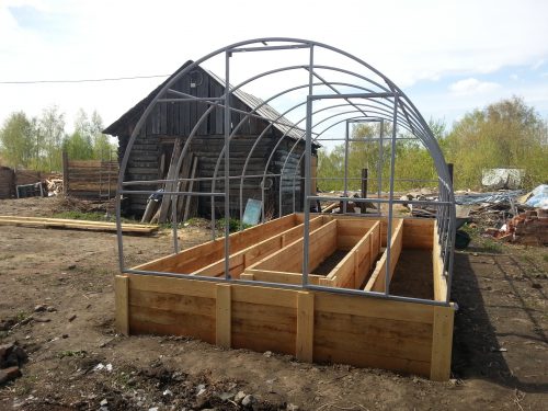

Для изготовления короба мы решили использовать плахи из лиственницы 150x50x6000 мм, т.к. данный сорт древесины не подвержен гниению в земле и влажным условиям.
Плахи выставлялись по уровню и притягивались друг к другу рядами таким образом, чтобы минимизировать щели между ними. Диагонали будущего короба были выровнены во время монтажа первого ряда. По окончанию сборки короба мы провели зачистку его основания от имевшегося мусора и выровняли поверхность дна.
Долгие размышления о планировке дорожек и грядок внутри теплицы привели нас к такому конструктиву:
Закончив плотницкие работы, мы приступили к монтажу несущего каркаса. Т.к. короб мы смонтировали очень точно и ровно, то данная процедура не составила нам особого труда.

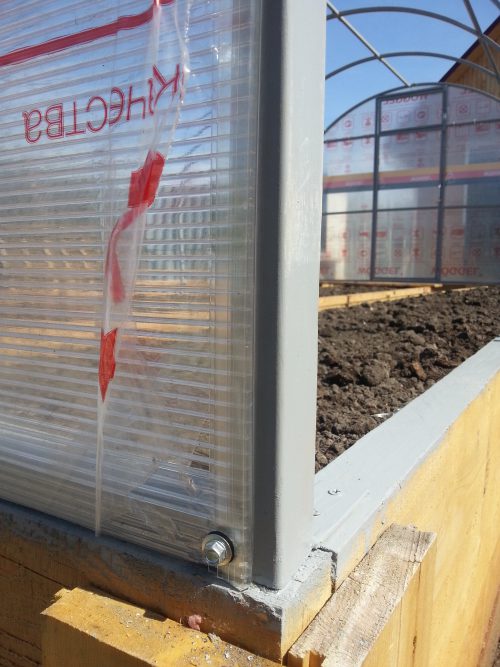

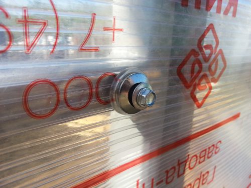

На готовый каркас смонтировали листы поликарбоната и мелкую фурнитуру. Листы поликарбоната крепились с использованием силиконовых термошайб, стыковались при помощи соединительного профиля, а на краях был установлен торцевой профиль. Те изогнутае места, на которых нельзя было смонтировать торцевой профиль, глушились силиконовым герметиком.
